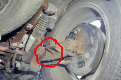

Beitrag von holzwurm310192 » So 20.02.11 17:21
Habe mal makiert wo der reifen schleift.
meiner meinung stehen die räder so l------l
mfg dennis

Re: Felgenproblem
Beitrag von Cap1ne » So 20.02.11 18:47
Das problem hatte ich bei meinem alten 45ps'er auch.
Da war es auch arg eng bei mir...
175er reifen oder so werden da auch nicht helfen.
Spurverbreiterung 10mm und dann ist gut denk ich mal...
Sieht am ende auch noch besser aus ;-)

Re: Felgenproblem
Beitrag von CarstenK » Mo 21.02.11 15:42
185 auf einer felge mit et 15 beim 106 geht so nicht
die 14 zoll felgén wo 185 reifen draufmachen darfst die ich kenn haben eine et größe von 9 oder 10
alles was größer ist als et 10 geht nicht mit 185 reifen ausser mann verbaut eine spurverbreiterung so das du auf et 9 oder 10 kommst
als 5mm spurplatten pro rad
hat aber nur sinn wenn in der abe von der felge die reifengröße fürn 106 steht.
