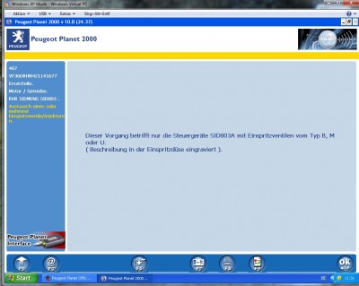

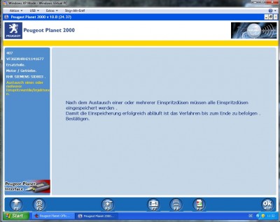

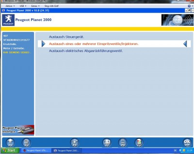

Hi,
habe ein Problem, ich bekomme die Injektoren nicht eingespeichert mit dem PP2000.
Hier die Bilder dazu, mache ich da was falsch, wie geht das genu?

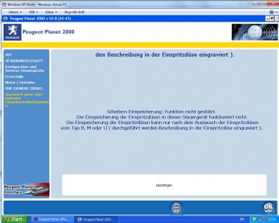

Habe es dann mit Motor an probiert, ging zwar auch nicht aber es kann das Bild 5.
Danach drei Fehler im Einspritzsteuergerät gefunden.
Hilfe!!!!!!!!!!!!!!!!!!!
MfG
- Bild 3
- Bild 2
- Bild 1

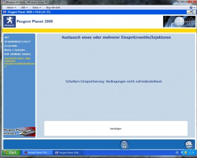

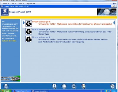

Weitere Bilder
- Bild 6
- Bild 5
- Bild 4

Hast Du die Richtige Klassifizierung der Injektoren verbaut? Es gibt Klasse 4,5,6.
Einen, mehrere, oder alle Injektoren ersetzt?
Man kann eine andere Klassifizierung verbauen, dann müssen aber alle Injektoren ersetzt werden.
Muss man Nummern eingeben, 16 Stellig? Auf dem Injektor eingraviert.
Schwungradseite ist Zylinder Nummer 1.
Musste mal an einem Boxer Injektoren anlernen. Funktionierte auch nicht. Habe dann den Motor einfach gestartet.
Nach abstellen Motor waren auch X- Fehler gespeichert. Gelöscht, dann konnte ich die Injektoren einspeichern.
Hast Du Diagbox? Sonst mal da rein und versuchen.

Hatte vorher Klasse 5 jetzt M, habe alle getauscht.
Ist das Wirklich so, das der Zylinder 1 rechts, ist das bei allen Peugeots.
Was ist eine Diagbox, wie mache ich das?
Mache ich das richtig, PP2000, Ersatzteile, Motor, ......
MfG

Denke, dass die Schritte zur Einspeicherung so richtig sind.

Ich glaube , Motor-Einspritzeinheit, Austausch eines oder mehere Einspritzdüsen, dann Enter Enter ,nur ich komme nicht da hin wo man die Nr. eingibt.
Bei Zündung an ist Bild 1,2,3,5
Bei Motor an ist Bild 1,2,3,4 so läuft bei beiden ab ich komme nicht da hin wo man die Injektor Nr. eingibt wie z.B
