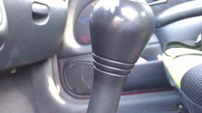

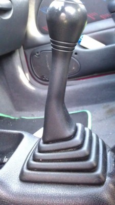

			Also ich habe mir das nochmal angeguckt und irgendwie sieht das gar nicht so aus, als würde ich das abziehen können.
Habe mal zwei Fotos davon gemacht, damit ihr nochmal sehen könnt, wovon ich rede.

			glaub doch einfach dass man nur ziehen muss. Die Gummitasche ist im unteren Fussbereich vorne in eine breite Lasche gehakt die musst du vorab aushebeln sonst reiss sie. Kein Hexenwerk. Den Rest dann beherzt umpacken und ziehen.

			Hmm, also so wie ich dich verstanden habe, soll ich das ganze abmachen?
Da ich nur die obere Spitze benötige hierfür
http://www.amazon.de/Pilot-LA_00091-Sch ... 255&sr=1-7
Weiß ich nicht, ob du auch genau das damit meinst. Ich möchte nicht alles wechseln, also vorerst nicht.

			Der Schaltknauf bildet mit dem schaltsack eine Einheit. Wenn du jetzt einen Universalknauf verbauen willst dann musst du dir auch ein neues Säckchen besorgen wobei dudann was tüffteln musst damit das nicht immer die Stange runter rutscht.

			ich hab schon 7 geschlachtet daher weiss ich dass man manchmal auch viel Gewalt anwenden musst.
