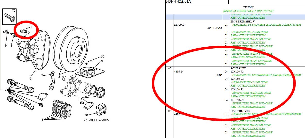

			Wenn euch ein Bild mit Bezeichnung hilft...?
Was mich wundert - baut Peugeot zöllige Schrauben ein? Kann ich fast nicht glauben.
Anhand des Screenshots deutet die Bezeichnung auch eher auf eine M12er Schraube hin und dazu würde auch gut die Schlüsselgröße 19mm passen.
Wenn eine normale DIN-Schraube eingebaut wird, dann auf jeden Fall mit Festigkeit 10,9 und nicht so ein Baumarkmüll mit 4,6!
Ich würd sagen, die Schraube ist M12x1,5 92mm lang.
