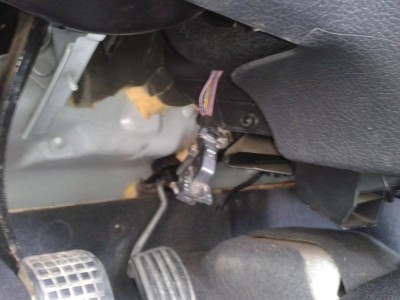

- Das ist der stecker
HI Leute sagt mal was ist das denn für ein stecker?
Ich bin der meinung da gehört soon schwarzer kasten dran.
Ist der wichtig? Der befindet sich auf der Fahrerseite unter der verkleidung

Schlechtes Foto, sieht aber nachm Stecker mit Verrieglung aus, kann nur der von der Transponderantenne sein! Hast du Transponderschlüssel? Ohne das Ding sollte der Wagen net anspringen weil WFS nicht deaktiviert werden kann!

schade das das Bild so unscharf ist...sonst hätte man vllt. die kabelnummer/n lesen können.
Alternativ könntest du die mal posten (die nummern) sammt des Baujahres bzw. serie 1 oder 2
Ich tipp wie "Oxas" auf serie 2 106er....so hochmoderne stecker gabs im MK1 nicht (zumindest nicht bei mir)
Mithilfe der Kabelnummern läßt sich das dann herausfinden (voraussetzung ist man hat die pläne) Schaltpläne vom mk2 hab zumindest ich kaum welche, aber es gibt relativ viele im netz.....vllt.läßt sich da was zusammen kratzen.

ich bin der vorbesitzer des 106ers! ja ist serie2! dieser schw. kasten ist mir mal während der fahrt abgefallen, das dies nicht noch einmal passiert, hab ich den aus dem fahrzeug verbannt! ist auch ohne immer problemlos angesprungen, nie irgendwelche probleme gehabt!

ja das ist die Antenne von der Lesespule für die WFS, scheinbar kann man die auch beim Transponder system, quasi deaktiviern wenn sie beim laufenden Motor abgezogen wird. Bis man mal länger ohne Strom steht oder dem STG wieder mal einfällt, ich will nen Signal vom Tranponderschlüssel haben.
Besorge dir das Teil aufjedenfall! Muss der Pechi ja noch liegen haben.
