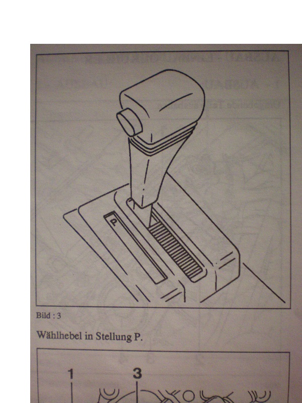

Der Wählhebel muß auf P stehen und wenn du den neuen Zug einbaust mußt du den Getriebeseitigen Wählhebel ganz zum Getriebegehäuse hindrehen das ist die P Stellung.
Du mußt jetzt an dem Wählseilzug ziehen während du den Kugelkopf zu dem Wählhebel ausrichtest und befestigst.
Dann nur noch überprüfen ob der Wagen auch wirklich nur in P blockiert ansonsten nochmal nachstellen.
Und den Rest wieder zusammenbauen.
