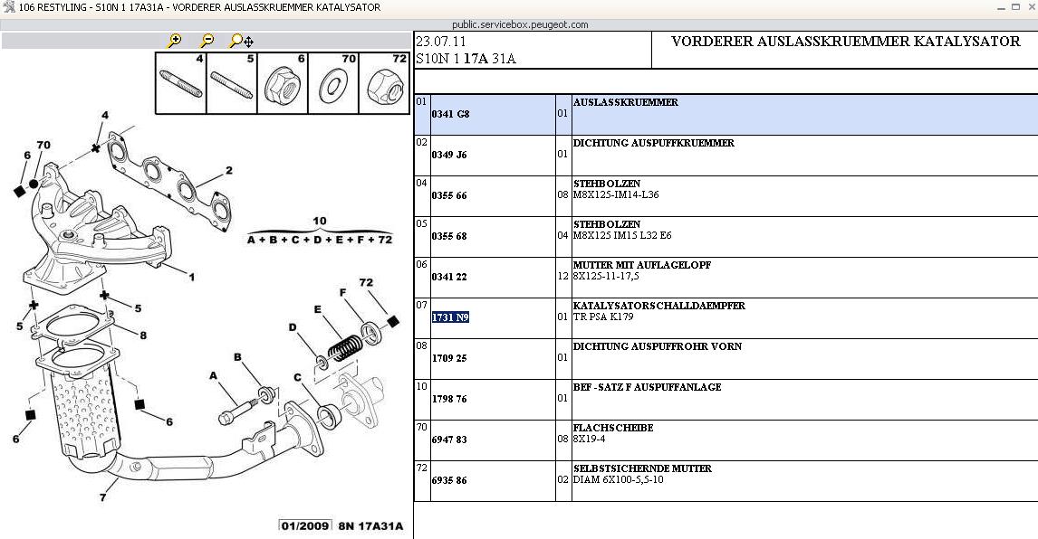

von Sunny » Sa 09.11.13 13:52
Ich würde einen neuen Kat nehmen, hier mal ein Bild aus der SB von deinem Kat und die Nummern
Hier ein paar Vergleichsnummern (ohne Gewähr
OE-Nummern
PEUGEOT:
1731 N9
Vergleichsnummern
EBERSPÄCHER: 13.1.14
WALKER: 20627
BOSAL: 099-539
QUINTON HAZELL: 321533
FENNO: P9191CAT
IMASAF: 21.16.33
HJS: 90 21 5146
TWINTEC: 28 30 53 01
MTS: 04.3841
SIGAM: 20137
AS: 28561
ASSO: 10.0043
VENEPORTE: CT15269K
KLARIUS: 321533
