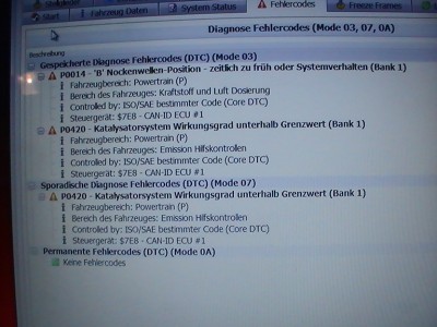

Hallo,ich bin neu hier und möchte Euch um Hilfe bitten.Bei meinem 207,Bj.2007,70KW,taucht schon wieder diese Fehlermeldung auf,siehe Anhang.Erst brannte die Motorlampe nur sporadisch und mit 50km Autobahn war die wieder weg.Jetzt hilft das nicht mehr.Das Auto zieht nicht mehr,frißt aber unheimlich Sprit und hört sich an als wenn ihn etwas würgt.Könnt Ihr mir an Hand der Codes etwas sagen?
