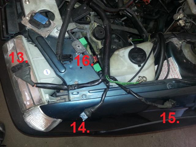

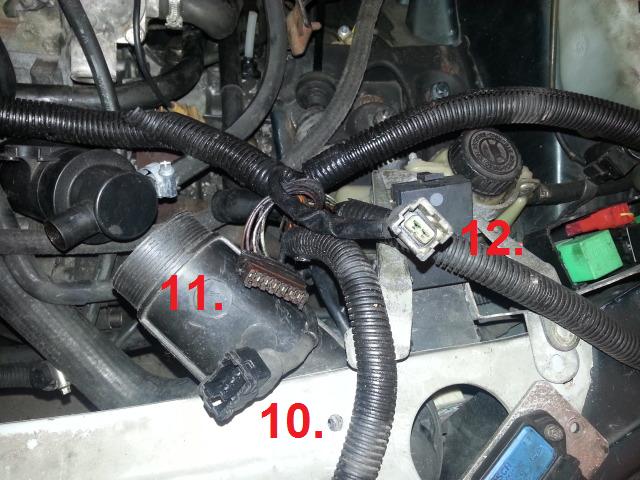

5 Diagnose
6 Kodierstecker (leer lassen!)
7 Relais
16 Luftmengenmesser
17 Rückwärtsgangschalter (blau) oder Benzindampfabsaugrelais (Schwarz)
18 leer
19 zum Stromverteiler
20 Sicherung Zündung + Lambdaheizung
Stephan

Danke ersteinmal.
Der Rückwärtsgangschalter sollte eigentlich die 12. sein.
Wo bekomme ich denn die Relais her, im Fussraum für den gelben Stecker und für die 7.?
Wo sitzt denn beim GTI das Zündmodul, auf dem Zündverteiler? Hat jemand mal ein Bild davon?
Gibt es einen speziellen Zündverteiler nur für den 120er GTI?

fußraum ist eines mit 5 polen, das andere... hm ... ich kann dir zur not welche schicken, ansonsten such ich dir die peugeot-nummer raus.
ganz sicher bekommst du die auf jeden fall auf dem schrottplatz.
Stephan
