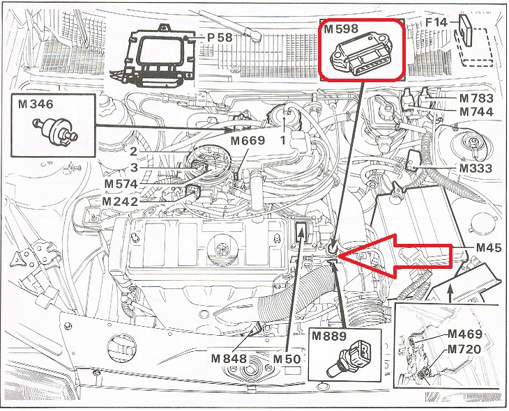

Danke für den Tipp, wo sitzt das Zündmodul? Beim CTI weiß ich das . Aber beim XS?? Am Drosselklappenpoti?

von Garo » So 08.06.14 22:32
Am Verteiler

heute ging er aus und gar nicht mehr an. 25 km mit meinem CTI nach Hause geschleppt. Zuerst Bremsenreiniger in den Vergaser gespritzt, war nix. Dann Zündkerze raus und nach Funken geschaut. Keine Funken. Verteilerkappe gelöst, sah super aus. Auto hat ja auch erst 47 TKM runter. Danach Zündspule ausgetauscht...kein Funke. Dann habe ich das Zündmodul getauscht, und siehe da... Funken :-). Du hast mit Deiner Vermutung Recht gehabt. Zum Glück habe ich den vorherigen 205 von meinem Sohn geschlachtet und fast alle Teile aufgehoben. Sonst wäre die Sache schwieriger geworden.
