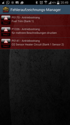

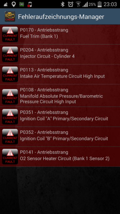

Hallo zusammen.
Zündbrücke und Einspritzdüse Zyl. 4 wurden getauscht.
Jetzt kommen folgende Fehlercodes.
1
2
rainman
