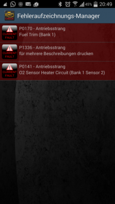

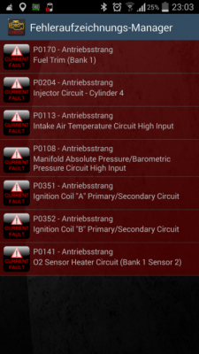

von rainman6464 » So 28.12.14 23:11
Hallo zusammen.
Zündbrücke und Einspritzdüse Zyl. 4 wurden getauscht.
Jetzt kommen folgende Fehlercodes.
- 1
- 2
rainman
