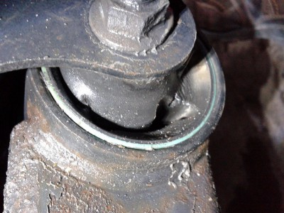

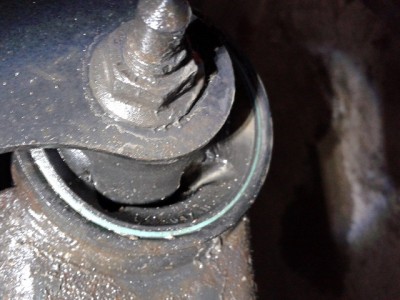

Beitrag von M.Scholtysik » Mi 01.04.15 18:30
Hi king_nothing
gabst es einen besonderen Grund warum du die Lager ausgetauscht hast?
M. Scholtysik
Meine sehen so aus.
Lager 2
Lager 1

Beitrag von king_nothing » Mi 01.04.15 19:29
So eingerissen waren meine nicht mal. Ich dachte Der Tüf macht deswegen Wind und hab sie bei einer grossen Bestellung Grade mit genommen. Hatte zuerst Probleme die auch raus zu bekommen und dann auch ohne Tüf bekommen, die aber danach in einer ruhigen Minute noch gemacht da ich die Teile ja schon hatte
