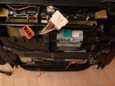

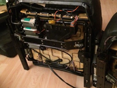

Was mich abschreckt, unter dem Sitz ist bei dem elektrischen ziemlich viel verbaut, Motoren etc.
Das ganze steht etwa 3-5 cm über.
Schleift das dann nicht am Boden?
Bei meinem Coupe ist unter den Sitzen eine Ausbuchtung, aus welcher die Kabel kommen, gefühlt würde der elektrische Sitz niemals passen, weil das dort aufliegen würde?
Angenommen es würde passen, müsste ich dann "nur" z.B. vom Zigarettenanzünder 12V abzwacken,Kabel mit passendem Stecker verlegen und gut ist, nur die Memory Funktion hätte ich dann nicht oder?
Und brauche ich wirklich irgend ein Steuergerät, oder reicht das, was unter meinen Sitzen ist aus( Motoren...)?
Siehe auch Bilder...

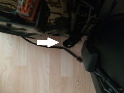

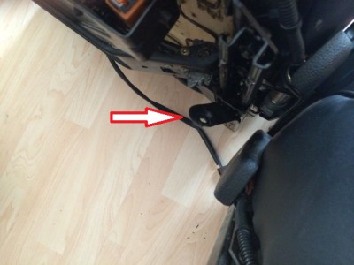

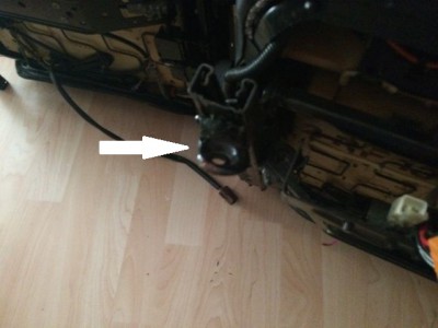

Also ich weiß nicht...
Hab in meinem Auto 4 Aufnahmepunkte wo die Sitze verschraubt werden, die sind flach und es kommen jeweils Spacer drauf mit etwa 1 cm Dicke.
Soweit so gut, wenn ich nun die elektrischen anschaue, dann haben die 3 Punkte, die optimal passen müssten, aber jeder Sitz hat komischerweise einen ich nenne es mal Arm, der winklig etwa 5 cm raussteht.
Ich verstehe nicht wie ich das verschrauben soll und ob das überhaupt passen kann??
Hat mein QP andere Aufnahmen als andere?
Oder haben die elektrischen andere Spacer... oder passt das trotz Winkel?
Kann mir jemand mit elektrischen Sitzen mal ein Bild machen von der Verschraubung unter dem Sitz?
Würde mir sehr weiter helfen!

von peugeot-fan91 » Di 21.04.15 19:00
bist du mit der antwort aus dem englischen forum weiter gekommen? die von Markw meine ich. Der Arm geht an eine Stelle, bei der bei dir Teppich sein müsste. darunter ist aber das Gewinde für die Schraube, der Teppich sollte auch schon vorgestanzt sein.

Die elektrischen Sitze haben jeweils einen gewinkelten Arm, jeweils zur Fahrzeuginnenseite zeigend in Richtung Motor.
Man muß einen kleinen Schlitz in den Teppich machen, alle Coupes haben die Bohrung für die elektrischen Sitze schon, sind aber nicht sofort ersichtlich, weil unter dem Teppich.
