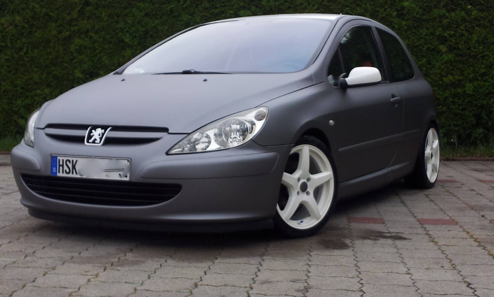

			 hi, also würde nix mehr unter 18" fahren sonst ist das Radhaus nicht ausgefüllt...
Hier ein Bild mit 7,5x17" ET 25 mit 205/40 aber auch der Reifen zieht sich nicht....
vorne 15mm Spuris hinten 35mm Spuris pro Seite nix gezogen....
vorher hatte ich vorne Schmidt TH Line 8x15 Et 35 und hinten 10x15" ET 35 spuris wie oben angegeben...
(JA, Leute der TAcho....)
ich weiß...
musste auch nix gezogen werden....
aso hab nen Gewinde drin, bei den 15" war es ca 65mm tiefer dann wird der Pug aber zum AmeisenKiller
