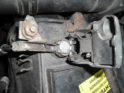

ich war ja in der Peugeotwerkstatt und die haben natürlich auch die Kabel nach geschaut und nichts gefunden. jetzt habe ich eben noch mal überall gewackelt und auch mal die Batteriepole geprüft. der Pluspol ist lose wenn ich die Abdeckung abmache. Der wird doch nicht nur durch die Abdeckung befestigt oder, eine Batterieklemme ist nicht dran ? An die Batterie habe ich gar nicht gedacht weil der Wagen in der Werkstatt kontrolliert wurde und das ja normal zuerst kontrolliert wird. Meint Ihr deswegen ging der Wagen während der Fahrt aus ?

von king_nothing » So 11.10.15 17:23
Der plus Pol hat normalerweise so eine rote schraube die ihn fixiert. Mach am besten mal ein Bild

von kalle65589 » So 11.10.15 19:35
hier ein Foto

War nochmal in der Werkstatt, der Verschluss ist ein Schnellverschluss, am Pluspol liegt es also nicht. Massekabel ist es auch nicht. Also alle Probleme bestehen weiterhin.

von *firemaster*~ » Di 13.10.15 16:33
Da Motor und Radio kurz ausgehen, aber die Lampen an bleiben, klingt das irgendwie nach einem kurzen Spannungsabfall.
Kontrolier den Pluspol mal genauer, evtl mal mit schmirgelpapier beabeiten, die schnellverschlüsse sind nicht das gelbe vom ei...
