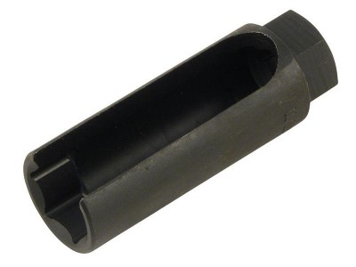

ilseschaaf
Beiträge: 152
Re: Lambdasonde aus Krümmer entfernen?
Beitrag von ilseschaaf » Mi 28.10.15 22:16
Zuletzt geändert von ilseschaaf am Mi 28.10.15 22:42, insgesamt 1-mal geändert.

ilseschaaf
Beiträge: 152
Beitrag von ilseschaaf » Mi 28.10.15 23:12
ist superstabil, hab alle bisher rausgekriegt ;-)
aber gefällt dieser besser?
http://www.rs-werkzeuge.de/bilder/produ ... -22-mm.jpg
*firemaster*~
Benzinpreisignorierer
Beiträge: 2545
Postleitzahl: 51647
Wohnort: GM
Beitrag von *firemaster*~ » Mi 28.10.15 23:20
Uii, was es alles für Werkzeuge gibt, danke für den Tip :)

ilseschaaf
Beiträge: 152
Beitrag von ilseschaaf » Mi 28.10.15 23:24
