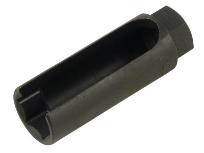

ilseschaaf

Aber das Ding von ilseschaaf ist ja geil. noch nie gesehen sowas ;-) sieht aber nicht all zu stabil aus.
Mal schauen ob ich die Sonde noch retten kann.

Uii, was es alles für Werkzeuge gibt, danke für den Tip
