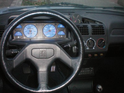

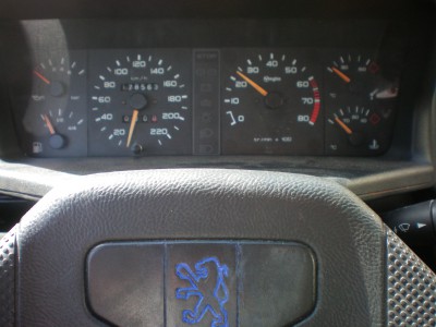

Der GTI-Tacho lässt sich einbauen ja aber damit das alles Funktionier brauchst du den passenden Kabelbaum dazu und nicht zu vergessen sei die Tachoabdeckung.
Zusätzlich mußt du eine kleine Steuerung für den Drehzahlmesser löten die benötigten Bauteile dazu bekommst du im Conrad für um die 1.-€
Damit aber Öldruck und Öltemperatur angezeigt wird mußt du dir auch noch die besagten Geber besorgen, einbauen und die Kabel ziehen was nicht ganz einfach ist denn die werden nicht mehr hergestellt.
Ich empfehle dir daher den Tacho aus einem Roland Garros/XS/GT/Indiana/Automatic einzubauen der ist ähnlich aber hat keine Öldruck bzw Öltemperaturanzeige.

Das hört sich schlimmer an als es ist.
Muß ja nicht der ganz große aus einem GTI sein.
Einer aus einem Automatik / Roland Garros / Indiana / XS / GT würde ja vollkommen ausreichen.
Dann hättest du auch eine Digitaluhr in der Mittelkonsole neber dem Aschenbecher und Handschuhfachbeleuchtung.

Du brauchst den Kabelbaum und die Tachoabdeckung dafür.
http://www.ebay.de/itm/Kabelbaum-vom-Ko ... Sw~bFWMT9l
Und die Tachoabdeckung mit dem Münzfach.
Am besten alles 1:1 aus einem Schlachter auf einem Schrottplatz ausbauen kostet alles um die 30-40 euronen.
