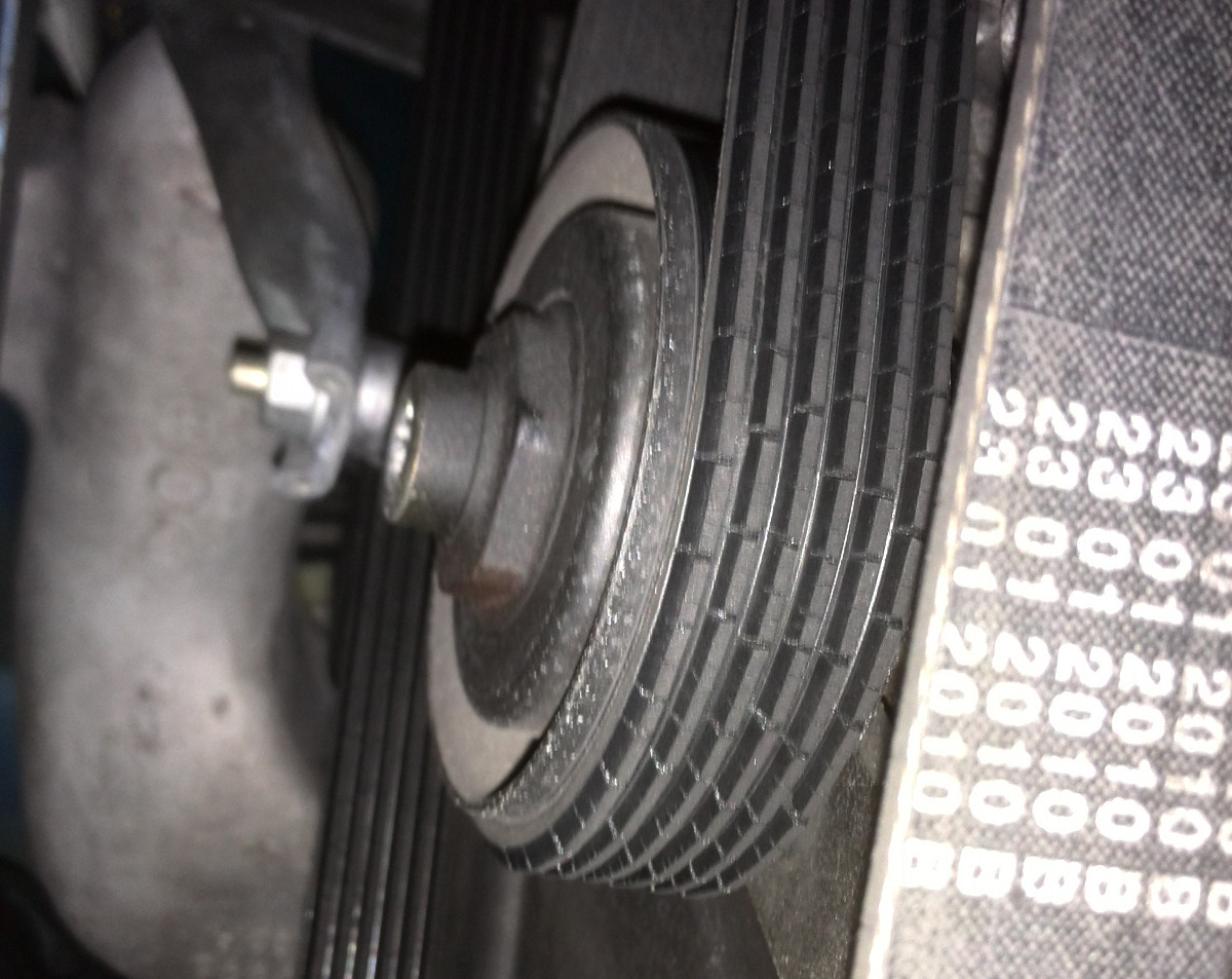

Um was könnte es sich hierbei handeln? Der Conti Keilrippenriemen sieht nach ca. 4 Jahren echt nicht mehr gut aus, der muss sowieso neu. :-( Ist total rissig, was man in dem Bild erkennen kann. Werde kommendes WE mal den Keilrippenriemen entfernen und hören, wie sich die Klapper und Summgeräsuche dann verhalten.
Spannrolle des Keilrippenriemens defekt?
Am Riemen wird eine LiMa, und die Servo angetrieben, eine Klima hat mein 206 nicht.
Habe bei sehr kalten Temperaturen auch so ein "zwitschern" aus dem rechten Radkasten wahrnehmen können, also der Riemen rutscht nicht durch, es hört sich wie ein "metallisches" zwitschern an.
Wie lange sollte eigentlich ein Keilrippenriemen halten?
Der Conti-Zahnriemen sieht noch besser aus, da kann ich keine porösen stellen entdecken.
