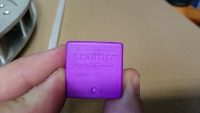

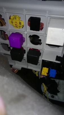

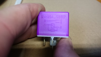

Hallo habe mal mein Relais kannsten mir angeschautda ist kein Relais auf dem gelben Platz
Das heisst das s Relais ist garnicht da drin
Wozu ist das braune neben dem gelben
Und ich habe dafür hinter dem gelben ein lila Relais drin
Wo für kann das sein

Hallo hier mal meine Bilder unter dem Lenkrad
Also wer kann mir das mal alles erklären
LILA
kein Gelbes
Schwarze
Braun
Weiss

offensichtlich fehlt das gelbe relais, besorg dir eines, wird ja wohl im netz oder einem verwerter zu finden sein, und dann weiter testen.

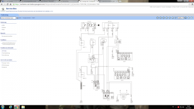

Wer hatt vom baujahr 1998 Sicherungskasten Schaltplan
Oder kenn sich mit der Materie aus
Bitte um hilfe
