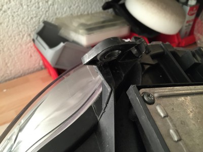

Ist es möglich einen Xenonscheinwerfer zu reparieren wenn einer der Halter abgebrochen ist ?
Gibt es einen Rep-Kit oder ähnliches?
Kleben funktioniert leider nicht, da der Halter in sich gebrochen ist.
Besten Dank für einen Tipp oder eine Antwort

Lochband, 2K-Kleber, Popnieten, Grobgewindeschrauben ... möglich ist das zumeist, sofern kein Totalschaden am Scheinwerfer vorliegt.

Das ist aber eher die Holzhammer - Methode , oder ?
Stellt sich die Frage ob das mit der ganzen Elektronik wie der dynamische Leuchtweitenregulierung, den ganzen Sensore
z.B Hinterachse usw. auch funktioniert und niemanden blendet.

Du sprachst von einem Halter, nicht von der Mechanik im Inneren.
Unter Halter verstehe ich eine Lasche mit der das Ding an der Karosserie befestigt ist.
Ein solcher Bruch hat idr. eine saubere Kante und kann exakt so fixiert werden wie er bereits ab Werk war.
Es gibt REP-Laschen.
Beim normalen 5Türer sind das Links die 621296, rechts die 621295.
Wenn du mal das genaue Modell oder die FIN rausrückst, suche ich dir gerne die Bestellnummer und ein Bild davon raus!

Ist ein 607 Serie 2
Fg.Nr hab ich leider nicht, da gebraucht gekauft.
OT: 6206.59
Einen Servicebox-Zugang hab ich, konnte aber weder in der Serie 1 noch beim Faceliftmodelle etwas finden.
Ist die Frage ob es hier dieses Rep-Kit schon gab.
Im Bild unten der Halter der jetzt komplett zerbröselt ist.

Ja, in der Servicebox gibt es echt nichts. Ich würde da aber wirklich mal mit Lochblech oder vergleichbarem Arbeiten.
Du bekommst, sofern du den Halter noch hast, das wirklich sauber und stabil hin, wenn du dir etwas Zeit nimmst!
Ich hätte da selbst keinerlei Bauchschmerzen.
Ansonsten beim Schrotti oder im Netz gebrauchte Scheinwerfer organisieren.
