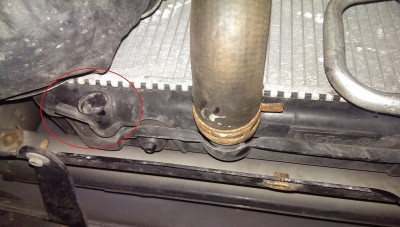

gestern wollte ich bei meinem 206er 2.0 HDI das Kühlwasser wechseln, konnte es aber nicht, weil ich die Ablassschrauben und die Entlüftungsschrauben nicht gefunden habe.
Ich habe zwar das Buch "So wirds gemacht", aber die Bilder und Beschreibung passen nicht zu meinem Modell.
Am Kühler ist zwar das Ablassventlil da (s. Bild vom Kühler)), aber es ist vernietet, man kann es nicht öffnen.
Am Motor kann ich leider auch keine Schraube finden um das Wasser abzualssen.

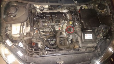

Kann mir jemand zeigen wo ich alle Ablassschrauben und Entlüftungsventile finde, ein Entlüftungsventil ist ja am Thermostat.

da Dein 206 nach den Bildern fast den gleichen Motor drin hat, wie mein 406 2.0 HDi (MKB RHZ), würde ich einfach den Kühlwasserschlauch am Kühler abmachen. Für die verwendete Klemmschelle gibt es zwar eine Spezialzange, da dort aber genug Platz ist, geht es auch mit einer Wasserpumpenzange. Die Entlüfterschraube am Thermostatgehäuse (rot) beim Befüllen öffnen, damit dort die Luft entweichen kann, Außerdem muss noch eine an der Spritzwand sein, damit wird der Wärmetauscher für die Heizung entlüftet. Je nach dem, wie hoch der Einfüllstutzen für das Kühlwasser liegt, muss er z. B. mit einer abgeschnittenen Frostschutzpulle "verlängert" werden, damit auch in den ZK Kühlwasser kommt, dafür gibt es bei Pug einen Spezialaufsatz. Die Entlüftungsschrauben dürfen laut Handbuch nicht bei laufenden Motor geöffnet sein. Die rote Plörre für VAG-Motoren ist zumindest für den RHZ-Motor nicht notwendig, schadet aber auch nicht.

Das Kühlwasser beim 206 lasse ich immer direkt über den unteren Schlauchanschluss ab. Entlüftet wird wie du schon sagst am Thermostatgehäuse und am Anschluss zum Wärmetauscher im Innenraum(unterhalb des Bremsflüssigkeitsbehälters, wo die Kühlwasserleitungen an der Spritzwand in den Innenraum gehen). Zudem auch immer am Kühler selber, aber dieser hat ja eine Entlüftungsleitung zum Ausgleichsbehälter. Nein, Rote Kühlflüssigkeit ist beim 206 fehl am Platz, verwendet wird hier die Blaue(Glysantin G33)
