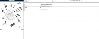

Die Werkstatt teilt mit: Wärmetauscher i.O. Fehler entweder beim Stellmotor oder Temperaturfühler. Wer weiß, wo diese sich befinden? Super wäre auf jeden Fall mal eine Explosionszeichnung o.ä. der Lüftung.
Falls du noch mehr Info´s brauchst, sag bescheid.

Wenn ich nun noch eine Zeichnung bezüglich der Stellmotoren bekommen könnte? Es könnte ja entweder ein Sensor oder ein Stellmotor defekt sein.

Wenn ich es richtig deute, müssten die auf dem Bild zu sehen sein.
Evtl. könnte ich dir eine Anleitung besorgen, wie du da rankommst. Der Fahrerknieairbag muss raus, würde ich nicht alleine ausbauen, muss ich sagen.

Aber leider kann ich keine Stellmotoren/Sensoren erkennen. Nur Dichtungen oder so.
