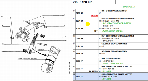

abralon
Beiträge: 151
Registriert: Sa 18.02.06 13:23
Postleitzahl: 51766
Wohnort: Im schönen Oberbergischen
Re: 205 Gentry ABS Hinterachse - Fragen zur Bremsanlage
Beitrag von abralon » Mo 07.03.16 11:08
siehe hier
Was nicht mit einem Hammer und Schweißbrenner zu reparieren ist, ist eine elektrisches Problem :wall_banging:
thruxton55
Beiträge: 68
Registriert: Di 02.02.16 17:34
Postleitzahl: 18209
Beitrag von thruxton55 » Mo 07.03.16 14:21
Ok, mal sehen ob ich einen neuen Satz originale Bremsleitungen für den 1,9 GTI noch beim Peugeot Händler bestellen kann. Oder hat jemand einen Tip? Auch die untere Stoßdämpferschraube (danke Abralon) und die Schrauben für meine Vorderachse fehlen noch.
