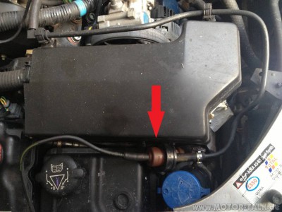

Hallo leute habe ein TICK TICK TICK
Bild habe ich auch euch hochgeladen
das kommt von der dose neben dem Steuergerätgehäuse
ist das auch 100% Kurbelwellengehäuseentlüftung
was soll ich jetzt machendas geräusch nervt erlich
Bekomme ich das nur bei Peugeot und was kostst es
hatt einer eine teilenummer oder eine idee

Das ist das Magnetventil zur Benzindampfabsaugung.

wie kommst du auf kurbelwellengehäuseentlüftung (was für´n wort)?
wie rolf schon sagt, magnetventil.
1628 7G
ELEKTRO-VENTIL KANISTER
kostet bei pug so um 32,00€.
