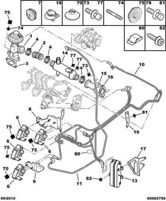

Hast du beim zahnriemenwechsel mit bremsenreiniger gesprüht sieht so aus als würde ein unterdruckventil nicht funktioniere die gehen gerne kaputt wenn die bremsenreiniger über den kleinen Luftfilter ansaugen

die ventile sind vorne am motorblock auf einem blech montiert

Ja kann sein die verrosten innerlich so das sich die Membran dann nicht mehr bewegt ich hab die immer vertauscht dann sollte sich der Fehler auf etwas anderes verlagern dami wird die untertruckdose vom Turbo gesteuert, das agr Ventil und die zwei Klappen im ansaugstutzen

Also Ventile sind denke ich in Ordnung. Injektor auf Zylinder 4 hat erheblich große rücklaufmenge. Werde den injektor mal austauschen
