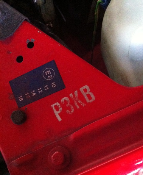

Moin, bei mir stand....

von neuloewe » Mo 16.05.16 21:25
Moin Kris,
das Bild ist von meinem Cti, den ich verkauft habe...
