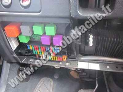

- So sieht mein Stecker aus
Hallo an die Runde
an meinen Peugeot leuchtet seit einiger Zeit die " Motoreigendiagnose Lampe " auf .
Zum Auslesen des Speichers verlangt die Werkstatt 40 € , jetzt habe ich mich mal Schlau gemacht und nach Diagnosegeräte geschaut aber es gibt ja so viele unterschiedliche .
Wo kann ich sehen , welches Protokoll meine Peugeot hat ..

Den einzigen 306 der obd2 fähig ist, den ich kenne ist der 1.6er nft mit 98PS. Ein anderer ist mir noch nicht unter gekommen.

Was ist das dann für eine Stecker ...
Laut Google sieht er aus wie OBD2 ???

Ja stimmt, optisch ist der Stecker seit dem Facelift identisch zu obd2 Steckern. Die Software dahinter aber leider nicht. Da kommste nur mit pp2000 oder Diagbox rein.

Besser Du besorgst Dir ein Interface. Das braucht man früher oder später sowieso. Einfach auf eBay nach Lexia/PP2000/Diagbox suchen
