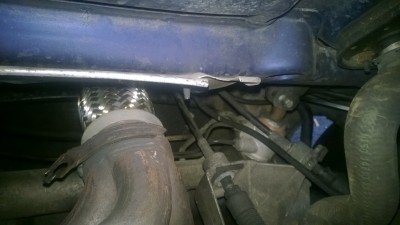

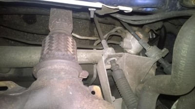

habe nochmal einige Fotos angehängt

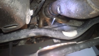

Beitrag von saspfeiffer » Mi 11.11.15 21:26
Habe ein paar Fotos angehängt

Beitrag von Kris » Do 12.11.15 07:56
ich kenn den 406 so gar nicht untenrum.
ist das denn das kupplungsseil, das da so nah am krümmer vorbeiläuft?! oder hat der eh ne seilzugschaltung?
letztlich wirste eh probieren und basteln müssen. son RC-krümmer ist relativ einfach und günstig aufzutreiben, selbst neu ist das teil mit unter 400 euro richtig bezahlbar.
was du auch definitiv ändern musst: das hosenrohr muss kürzer werden. der RC-fächerkrümmer ist ne ganze ecke länger als der vom S16. zumindest der anschlussdurchmesser krümmer:hosenrohr ist aber (zumindest beim 206) identisch.
ob der auspuffkrümmer alleine so rasend viel bringt, sei mal dahingestellt. ich denke mal, der umbau auf die RC-ansaugbrücke ist vielleicht sogar sinnvoller.
an die sahnige leistungsentfaltung des RFK kommt ein RFR/RFN aber so oder so nicht ran, dazu fehlt einfach die einlassnockenwellenverstellung. gerade der bumms unter 4000 ist ohne die vermutlich kaum hinzubekommen.

Beitrag von saspfeiffer » Do 12.11.15 08:56
Kupplung ist hydraulisch das sind die schaltseile die am Krümmer vorbei laufen
Das defekt Hosen Rohr habe ich gesehen und weis bescheid

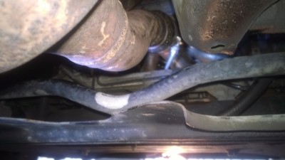

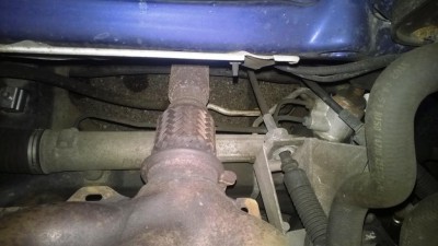

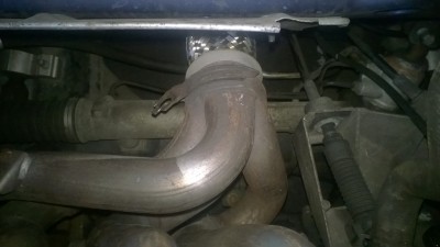

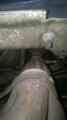

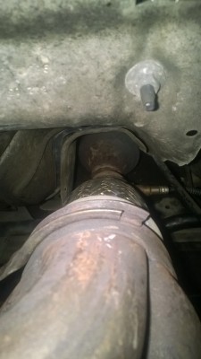

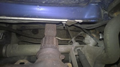

Also habe es mal gewagt und den Fächerkrümmer aus einem Peugeot 206 RC in einen Peugeot 406 eingebaut
Kat gekürzt neues Flex Rohr angeschweißt ohne Reduzierung
Fahrzeug hört sich jetzt etwas Kerniger an und der Motor läuft jetzt auch ruhiger
V-max ist etwas langsamer geworden
saspfeiffer
Beiträge: 19
Registriert: So 04.04.10 21:37
Postleitzahl: 60386
Re: Fächerkrümmer vom 206 rc auf dem 406
Beitrag von saspfeiffer » Mo 19.12.16 19:40
so noch ein Paar bilder
