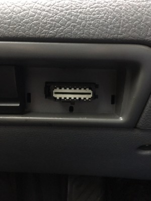

ich muss mir jetzt wohl auch ein Diagnosetool zulegen, da bei meinem 406 zunehmend Kabelwürmer auftreten. Leider blicke ich in der Bucht nicht durch, da es da verschiedene Versionen gibt.
Gibt es Versionen mit denen man nicht auf die OBD-Schnittstelle vom 406 zugreifen kann, weil der Bock zu alt ist? Oder sind aller Versionen abwärtskompatibel? Irgendwann wird es wohl ein neuerer Pug oder Cit werden, da soll das Ding dann auch noch funktionieren. Das mit dem XP-Labtop sollte kein Problem sein, zur Not lasse ich eine VM auf einem neueren laufen. Nach meinen Erfahrungen geht das recht gut.

von king_nothing » Mo 26.12.16 11:33
Das mit der vm ist so ne sache, das klappt nicht immer, 32 bit ist definitiv Pflicht. Im Grunde kannst du jede aktuelle diagbox Version kaufen, musst nur einen Kabel Adapter für 20€~dazu kaufen wenn dein 406 kein obd Stecker hat. Am einfachsten fotografier mal den offenen Sicherungskasten und stell das Bild hier rein

- ODB-Schnittstelle Pug 406 Teilmuxx Bj. 2000
king_nothing
- Benzinpreisignorierer
- Beiträge: 2533
- Registriert: Mo 04.06.12 22:30
- Postleitzahl: 66386
von king_nothing » Mo 26.12.16 14:56
Das ist die ganz normale Schnittstelle, da brauchst du kein Adapter. Ich nehme an der Hobel is ein facelift Modell?!.

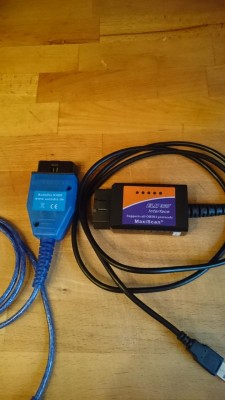

Ich hab zb diese beiden Adapter hier für VAG vor und nach 2000 (ca).
Kann ich einen davon nehmen wenn ich mir Pp2000 besorge?
Welcher wird eher benötigt fur ein 2002er 406 2,2l.?
