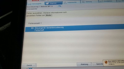

Hallo zusammen!
Habe ein Problem mit meinem 306 Kombi (EZ `98 / 88 PS): Die Motorkontrolleuchte brennt dauerhaft, ab 3000 Umdrehungen fängt der Motor an zu ruckeln, schneller als 100 KM/H ist nicht drin ...
Habe den Fehler auslesen lassen: "89 - Steuergerät Variantencodierung Fehlerhaft".
Was bedeutet das? Was kann man tun?
Vielen Dank für eure Hilfe!

Der 306 Bj98. Hat noch kein OBD2.
Wo hast du auslesen lassen? In ner freien Werkstatt? In der Regel funzt das nur bei PSA Werkstätten.
Ist das Problem nur drehzahlabhängig oder auch von der gaspedalstellung?
Das können Zig Sachen sein, ohne zu gucken schwierig.
Vielleicht ein defekter Sensor oder nur ein Schlauch undicht(zum Mapsensor zb)

Zuerst schonmal vielen Dank für die Antworten.
Habe es in einer freien Werkstatt auslesen lassen. So wie ich das sehe, ist das nur Drehzahlabhängig.

Das Sinnvollste wäre du fährst zu Peugeot oder Citroen und lässt das von denen Auslesen.
Alles Andere ist eigtl nur Rätselraten.
ich habe mal nach variantencodierung gesucht, kannste dir ja mal durchlesen. Nichts desto trotz würde ich zu ner PSA Werkstatt fahren und das Auslesen lassen.

Schliesse mich dem Rat an, denke mal, der Fehlercode der Freien ist sinnfrei.
