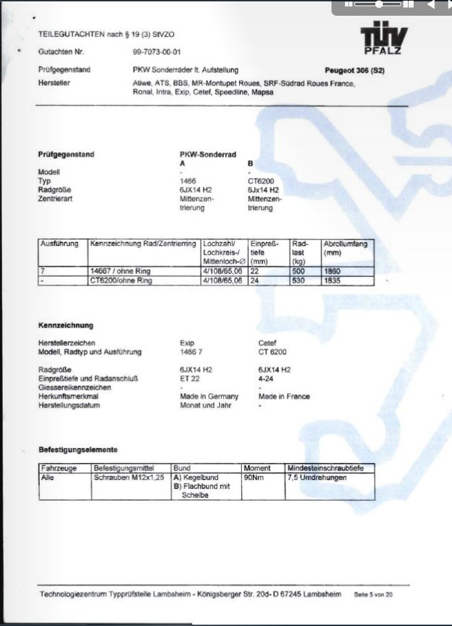

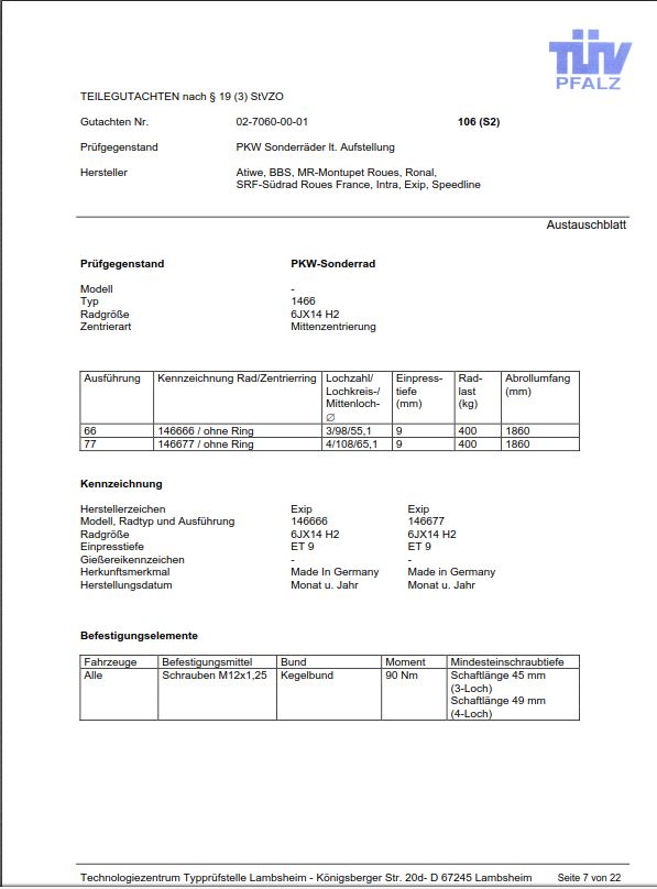

Es handelt sich um Exip Felgen die damals von Peugeot als Serien.-/Zubehörfelgen angeboten wurden. Für den 106 gab es die Felgen mit einer ET von 9, ich habe nun aber die Felgen mit ET 22 erwischt (einmal nicht geschaut und schon passiert einem so etwas), diese sind dann wie ich herausgefunden habe eigentlich für den 306 gedacht gewesen.
Hier noch die Angaben zu den Felgen.
Hersteller: Exip (Intra)
Modell: 1466 (7)
KBA: 42703
Größe: 6x14 Zoll H2
ET: 22

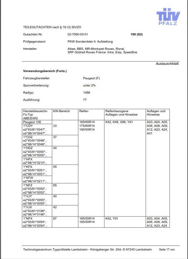

Und reichen die mir vorliegenden Unterlagen dann auch für eine Eintragung?
- habe ein Gutachten für die Felgen ET9 für den 106
- eins für die Felgen ET22 für den 306
- und ein Gutachten für 6x14 Zoll Zubehörfelgen (Alustar) mit der ET22 für einen 106
Die Reifen würde ich in der Größe 165 / 65 R14 nehmen.
