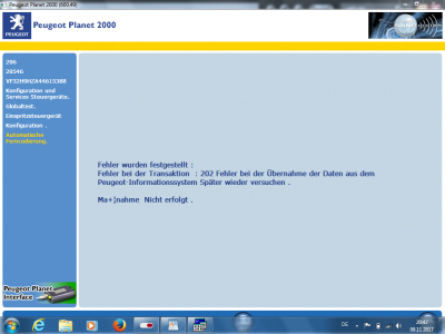

Ich muß meine Injektoren einspeichern in 206 1.6 HDI 110 FAP 2005 Bei mir kommt immer das auf dem Bild, bei dem automatischen Abgleich.
Account habe ich bei PSA angelegt. Die Fehlermeldung kommt zu jeder Zeit.

Du bist ev. nicht frei geschaltet.
Oder die Eingabe geht nur mit Diagbox, nicht mit PP2000.

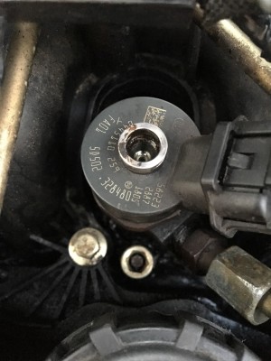

Das ist der Injektor, welcher ist der IMA Code?
Rolf-CH
- Politessen-Verehrer
- Beiträge: 1336
- Land: Schweiz
von Rolf-CH » Fr 10.11.17 13:55
Hast Du die beiden 4 stelligen probiert?
5087 2882
