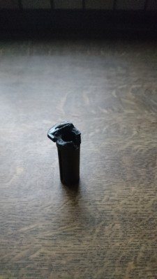

Für die Interessierten, hab die Ursache wohl gefunden.
Liegt an der Hülse der Rückstellfeder wie die vermutlich heißt. In meinem jetzt helfe ich mir selbst steht da glaube ich Übertotpunkt Feder.
Die Hülse war am Rand kaputt also hat sich die Feder immer darüber bewegt und ist immer angeschlagen beim Pedal treten.
Habe sie jetzt, nachdem ich auf die schnelle keine Reparatur Möglichkeit gefunden habe ganz raus genommen, soweit ich das recherchiert habe, dient diese nur als Komfort Unterstützung beim Pedal treten. Ohne Feder geht es schwerer und das Pedal kommt etwas schlagartiger zurück. Da ich aber keine so läpprigen Kupplungspedale mag kommt es mir eigentlich entgegen.. :D
