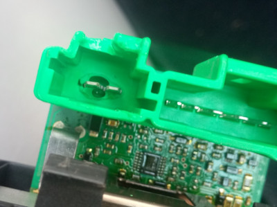

Hallo Leute,
kurze Beschreibung, weder Klima noch Lüfter noch Frontscheibenlüftung funktioniert.
Sicherungen sind soweit I.O.
Vorwiderstand getauscht mit Stecker, waren angekokelt.
Lüfter und Klima gehen immer noch nicht.
Hat jemand noch ein Plan was da los sein könnte? Oder gibts ausser den Sicherungskasten unterm Lenkrad noch irgendwo Sicherungen? Oder muss ich noch irgendein Relais tuschen/kontrollieren?
Fehlermeldung sehe ich keine
Danke im voraus.
