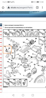

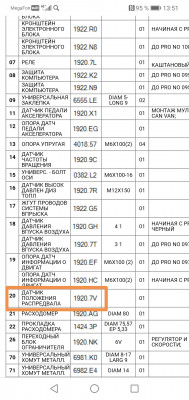

P0020 deutet auf nockenwellensensor, bei einem Defekt vom nockenwellensensor kann auch p0025 und p0026 entstehen.
Habe 2 Bilder eingefügt ich gehe davon aus das du den DW12 Motor hast.
