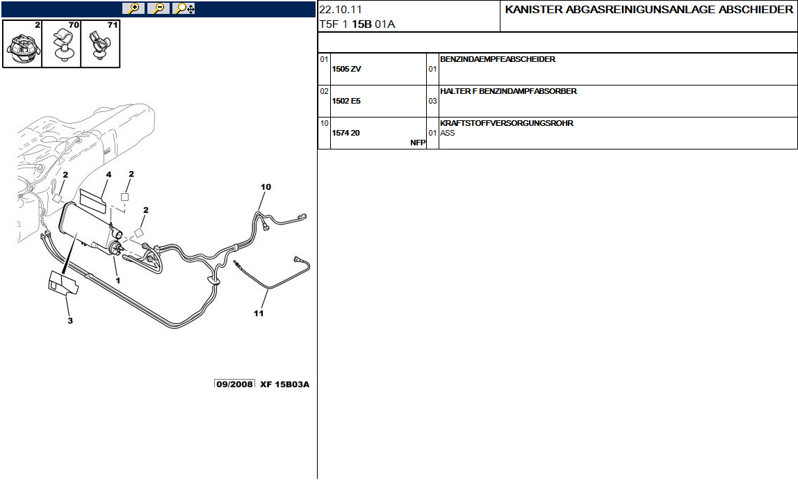

habe bei meinem Peugeot 307 CC 2.0 16V 136 PS BJ 2004 immer wieder Benzingeruch im Auto.
Im Motorraum ist soweit nix offensichtliches zu finden.
Kann mir jemand sagen, wo sich bei dem Wagen der Aktivkohlefilter und das Entlüftungsventil (Tankentlüftung) befindet.
Vlt habt ihr auch noch ein paar Tips woran es liegen könnte.

			Sitzt eigentlich bei Peugeot im Radkasten vorn rechts oben. Radhausverkleidung mal abbauen.

			Hallo Emma65,
hattest recht, sitzt im Radkasten. Vielen Dank für die Hilfe
