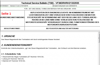

						- ADAC-Fan
		- Beiträge: 570
								von Emma65 » So 07.03.21 14:42
			VF36DRHRH21332035   DIESEL TURBO DW10BTED4 FAP    (DAM) 	10468
EINSPRITZUNG 	AUSFUEHRUNG SIEMENS  SID 803
