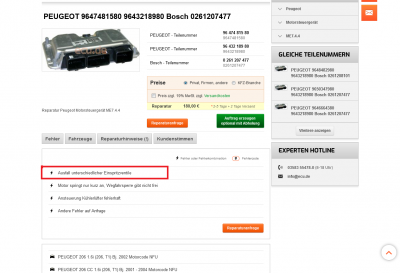

Beiträge: 569
Re: Peugeot 206cc läuft auf 2 zylinder
Beitrag von Emma65 » Mo 01.03.21 21:53
https://ecu.de/peugeot/motorsteuerger%C ... 03816.html
Zur Prüfung und Reparatur dieses Gerätes werden weiterhin benötigt:
- Schlüssel
- Zentralelektronik
Reparaturkosten: 180,00 € Netto zzgl. Versandkosten
