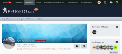

								von Emma65 » Mo 15.03.21 21:38
			Schrauber 60 könnte Dir helfen.
https://www.peugeottalk.de/
Die Klassiker und weitere Modelle findest Du Ihn.
