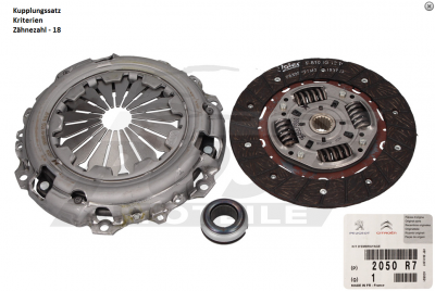

Ich wollte jetzt einen neuen Kupplungssatz bestellen, es gibt jedoch zwei Versionen (wobei sich jedoch wohl nur das Ausrücklager unterscheidet) für Getriebe MA oder BE4. Normalerweise habe ich über die Fahrgestellnummer immer die entsprechenden Teile rausgesucht, was aber jetzt wohl nicht mehr ohne kostenpflichtigen Zugang funktioniert (auch nicht durch den Tipp: Sprache wechseln).

Ich habe die Ersatzteile erhalten und werde die Tage mal an den Wechsel gehen. Vielen Dank für die Unterstützung.

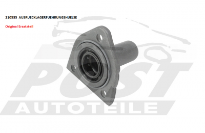

Das Ausrücklager wurde zu warm und ist mit der Führungshülse verschmolzen. Ich mache mal demnächst Bilder

Ist das Ausrücklager noch frei drehbar oder hat es gefressen?

Drehbar? Eindeutig Nein :D
Der Kunststoffteil des Lagers ist auf der Führungshülse aufgeschmolzen.
