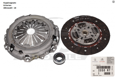

bei unserem 307 (Benziner 1,6 80kW) klappert es im Stand deutlich aus dem Bereich der Kupplung. Im Fahrbetrieb ist es zwar noch hörbar, geht aber hauptsächlich in den anderen Fahrgeräuschen unter. Die Antriebswellen kann ich ja ausschließen, da sich ja im Stand nichts dreht. Vermutung liegt bei der Kupplung, dass da irgendwas defekt ist, oder eventuell im Bereich der Getriebeeingangswelle? Das Fahrzeug sollte ja kein Zweimassenschwungrad haben.
Ich wollte jetzt einen neuen Kupplungssatz bestellen, es gibt jedoch zwei Versionen (wobei sich jedoch wohl nur das Ausrücklager unterscheidet) für Getriebe MA oder BE4. Normalerweise habe ich über die Fahrgestellnummer immer die entsprechenden Teile rausgesucht, was aber jetzt wohl nicht mehr ohne kostenpflichtigen Zugang funktioniert (auch nicht durch den Tipp: Sprache wechseln).
Kann mir jemand der den entsprechenden Zugang hat sagen welches Getriebe da verbaut ist?

von numufedert » Mi 17.03.21 11:16
Ich habe die Ersatzteile erhalten und werde die Tage mal an den Wechsel gehen. Vielen Dank für die Unterstützung.

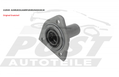

von numufedert » Fr 19.03.21 14:50
Das Ausrücklager wurde zu warm und ist mit der Führungshülse verschmolzen. Ich mache mal demnächst Bilder

von numufedert » Sa 20.03.21 07:23
Der Dateianhang IMG-20210320-WA0003.jpg existiert nicht mehr.
Drehbar? Eindeutig Nein
Der Kunststoffteil des Lagers ist auf der Führungshülse aufgeschmolzen.
