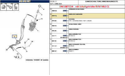

Könnte mir vorstellen, dass die Rückwärtsgangentriegelung nicht korrekt funktioniert.
Hatte ich aber noch nie ein Problem damit.
Diese Entriegelung geht mit separaten Kabelzug auf das Getriebe.

vielen Dank für die schnelle Antwort. Wäre das ein Kabelzug, der in der Schaltkulisse enthalten ist?
