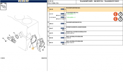

Genau den Gedanken -Wasserpumpe - habe ich bisher wg viel Arbeit nicht denken wollen,haha.
Andererseits bin ich jetzt wirklich langsam ratlos und mir gehen die weniger aufwändigen Erklärungen aus. Zufällig habe ich noch nen Zahnriemensatz da......,aber keine Wapu.
Bevor ich das mache ,gibt es noch einen Punkt,der noch nicht abgearbeitet ist : Der Wasservor - und Rücklauf zum WT der Gasanlage.
Die sind mit T-Stücken eingeschleift im kleinen Kreislauf.Die Abzweige mach ich mal auf. Wenn da richtig Wasser kommt ,ergebe ich mich : Wasserpumpe raus . Vielleicht schon mal vorsichtshalber :hat jemand eine Teilenr der WP,oder ist die eindeutig ?

Beitrag von Emma65 » Sa 25.12.21 16:01
