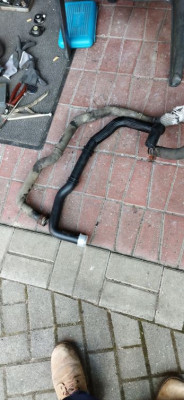

Bräuchte mal für mein Cab eine Teilnr für den unteren Kühlerschlauch , hab leider einen falschen erwischt, finde den richtigen nicht. Am Kühleranschluss muss eine Metalmuffe sein und keine Plastikklammer

Plan B : Ich mache jetzt aus 2 Schläuchen mit Schlauchverbinder wieder einen heilen. Beii mir ist die Metallmuffe zum Kühleranschluss weggegammelt und hat den Stutzen am Kühler gesprengt. Super Konstruktion :lach:

ja, Schläuche gibt´s jede Menge. Habe auch einen, der günstiger war :D , allerdings sollte der auch passen...... Der alte ist eine ganze Ecke länger und am Wasserpumpenanschluß komplett anders gebogen
Schlauch 306
