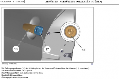

Hallo zusammen,
wir haben uns just einen älteren 308 (Bj.09) zugelegt.
Weiß jemand, wie man den Schliesszylinder in der Fahrertür tauscht? Der Schlüssel lässt sich partout nicht drehen.
Die Suche hat nichts ergeben.

Bitte schön.

Danke für das Bild, Emma65. Werde mich dann mal drangeben und das Ergebnis posten.
Zwei Fragen dennoch:
Muss der Türgriff zwingend mit abgebaut werden?
Muss der Schlüssel zum Ausbau des Schlosses in selbigen stecken?

Musst Du ausprobieren. Habe es selber noch nie gemacht.
