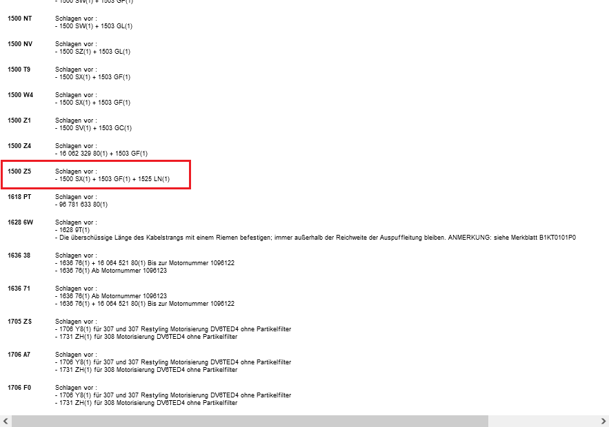

			Hallo liebe Peugeot Gemeinde.
Ich bin für meinen PUG auf der Suche nach einem Diesel Tank.
Könnte mir jemand die Teilenummer nennen?
Die beim Freundlichen sind bei der Datenweitergabe ein wenig zugeknöpft. Ich möchte allerdings auch keine 1.200€ bezahlen.
Das ist das ganze Auto nicht mehr wert.
VF33C9HZC84027725
Vielen Dank
						- ADAC-Fan
		- Beiträge: 570

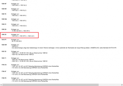

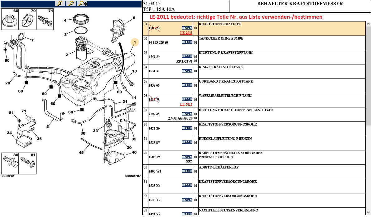

								von Emma65 » Fr 01.09.23 08:33
			Kraftstofftank hat sich ersetzt !!!
zu bstellen:
1500SX  KRAFTSTOFFBEHAELTER
 + 1503GF(1x)
 + 1525LN(1x)
