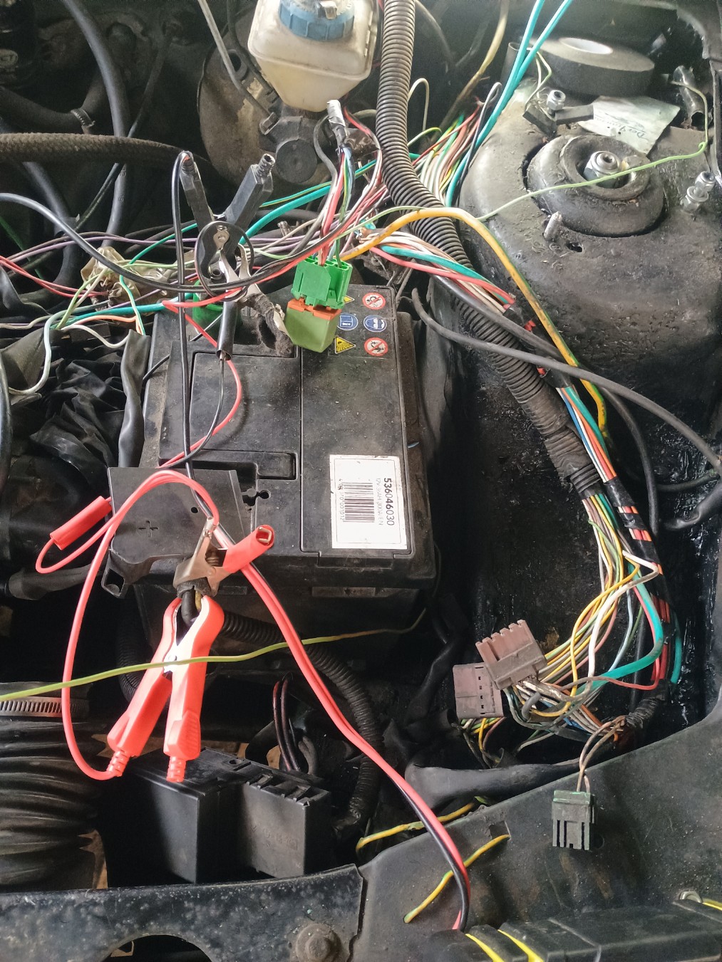

ollerede hat geschrieben: ↑Sa 07.06.25 14:11
...ich hätte nie erwartet, dass das Kabel 112 von der Zündspule zum Steuergerät vorne zum Wischwasserbehälter geht und der Stecker vorne am Scheinwerfer beste Voraussetzungen zur Korrision hat. Der Kabelbaum ist für mich ein Mysterium, viele Kabel ohne Anschluss.
Na, prima:-)
Haben die Pläne geholfen oder hast es so gefunden?
Die Kabelage ist deswegen so chaotisch, weil das ja verschiedene Einbausitationen abbilden muss, unterschiedliche Ausstattungen und abweichende Ländervorgaben. Da wird (wurde) soweit wie es geht, ne Vereinheitlichung der Elektrik angestrebt, deshalb liegen viele Kabel tot. Trotzdem ist auf den Bildern schon ein bisschen Chaos zu sehen, das nicht unbedingt dem Serienstand entspricht:-)
