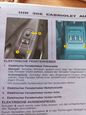

Moin, die Automatik funktioniert nur bei laufenden Motor
Wüsste jetzt auch nicht das ich da schon mal was angelernt habe, in der Bedienungsanleitung steht auch nix davon
Mfg

von obelix » Do 14.08.25 19:01
mn4600 hat geschrieben: ↑Do 14.08.25 17:52
Bist Du sicher? An unserem Nasenbär reicht "Zündung an".

von mn4600 » Fr 15.08.25 07:01
Moin Obelix,
Ja, ist so,gerade nochmal ausprobiert.. Hatte mal ein 98er Cab, der hatte die Funktion nicht, dann einen 2001er wo jemand anscheinend einen älteren Fensterhebermotor eingebaut hat, der brauchte auch den Schalter ohne Automatikfunktion, der Automatikschalter funktionierte gar nicht.
Gruss Stefan
